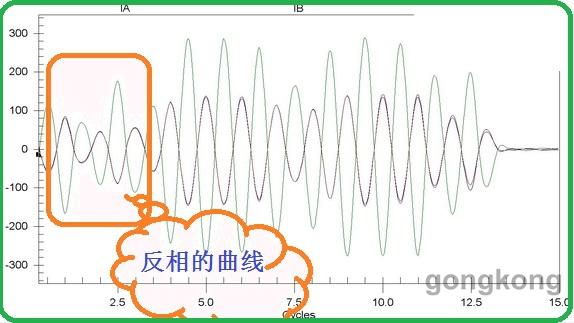

某日,某地的一座工厂内,低压配电柜发生严重故障,配电室设备基本烧毁,全厂的生产完全中断。
售后服务人员抵达现场,发现现场已经清理过了,关键证据没有了。于是把现场照片和10kV故障录波交给我,让我来分析事故原因。
我根据录波记录,发现在发生故障时间段的数百毫秒时间内,首先出现两相的电压波形近乎重叠,另外一相与其它两相反相,接着重叠和反相现象消失;过了数十毫秒后,又来了数十毫秒的重叠和反相,且电流明显变大;再接着又消失;最后,出现了三相对称短路现象。根据电流幅值测算,可以知道低压侧的短路规模。六十毫秒后,断路器开断,电流均归零。
我告诉售后服务,应当是出现反相的那一相出现单相接地故障,继而引发系统出现三相短路事故,最终导致配电室发生严重电气火灾致使全站设备烧毁。
根据系统的母线槽和母线规格和长度,我计算和估计了低压开关柜中的事故发生点,并告诉售后服务应当如何去查找线索。经过努力,找到了关键线索,给出了事故结论。事后,用户也不得不承认我的分析是对的。
原来,在我指出的故障点,有一台散热用的风机。电工在检修后安装时,不慎让风机碰到了系统母线,致使发生单相接地故障,最后导致三相短路和全厂停电事故。

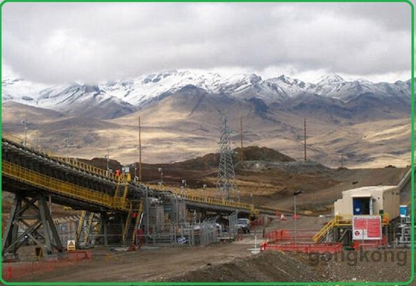

某日,海拔3600米的秘鲁铜矿发来邮件,也是整座配电室烧毁。对方要求解析事故原因,并提供了现场图片。
我的第一想法是:由于配电室海拔高度高,很容易出现温升超标,可能是温升过热导致电器设备烧毁。但奇怪的是,按配电设备实际配置方案、开关柜柜体防护等级和母线降容看,完全满足要求。可见这第一想法是错误的。
第二想法是:是否是某电器与主断路器之间的短路协调配合未做好,致使触头开断熔焊而致电气火灾。检索了配置方案中的短路协调方案,发现符合要求。
第三个想法是:是否某仪器仪表不满足高原的工作条件,它的继电器触头出现电弧熔焊?要检查这个问题,一定要调取系统的控制原理图,以及仪器仪表的样本材料。
最后我发现,一款无功功率补偿控制器的出口继电器不满足高海拔工作要求。我检索了烧毁后的开关柜图片,果然发现无功功率补偿回路的烧蚀情况尤为严重。
但这里其实是存在问题的:无功功率控制器的电源属于控制回路,它上面安装了保险丝。若触头发生沾粘,保险丝会熔断。
带着疑问我再次仔细检索配电设备的图纸,发现控制回路的保护电器根本就不是熔断器,而是微型断路器。再仔细看图纸,这些微断居然都是20A的,而控制回路的电流一般是6A。当出现故障后,微断根本就无法去执行保护。
最后查清楚了,事故就是从控制器开始的。控制器中的继电器触头应当采用两个同类触头串联,但实际上只是采用一个触头执行控制。当触头因为无法熄弧而熔焊时,尽管电流已经超过给定值,但因为断路器的额定电流过大,断路器未执行保护。

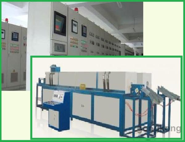

第四个例子:
某日,桌上的电话铃响起,售后服务告诉我,某地的一台1000kW电炉配套的75kW电动机烧毁了,检修人员发现,烧毁的原因是因为过载保护未动作。他们把资料发给我,让我仔细研究。
我检查了配置方案,发现所有元器件都是按标准配置的,完全符合要求。那么过载保护未动作的原因是什么?
突然,我想到了电炉的问题。我打电话问售后服务:电炉控制电路也即调功器的晶闸管触发方式是什么?电机的电源是否与电炉同电源?
回答是:晶闸管为过零触发,电机与电炉同电源,为一台1600kVA电炉变压器。
结果就很明确了:晶闸管过零触发会产生频率为分数次的谐波,它会造成电机过热,电机的热保护应当常常动作才是。
我让售后服务去检查热继电器的整定值,发现整定值调整到最大值,完全起不到保护作用。询问了厂方技术人员,原来他们嫌热继电器老动作,影响生产,就故意把它的整定值调大了,最后酿成事故。
我给他们的建议是:加强电源的5次谐波滤波和抑制;将电机电源调整到其它变压器,不要与电炉变压器在一起;恢复热继电器的整定值到到正确值上。
